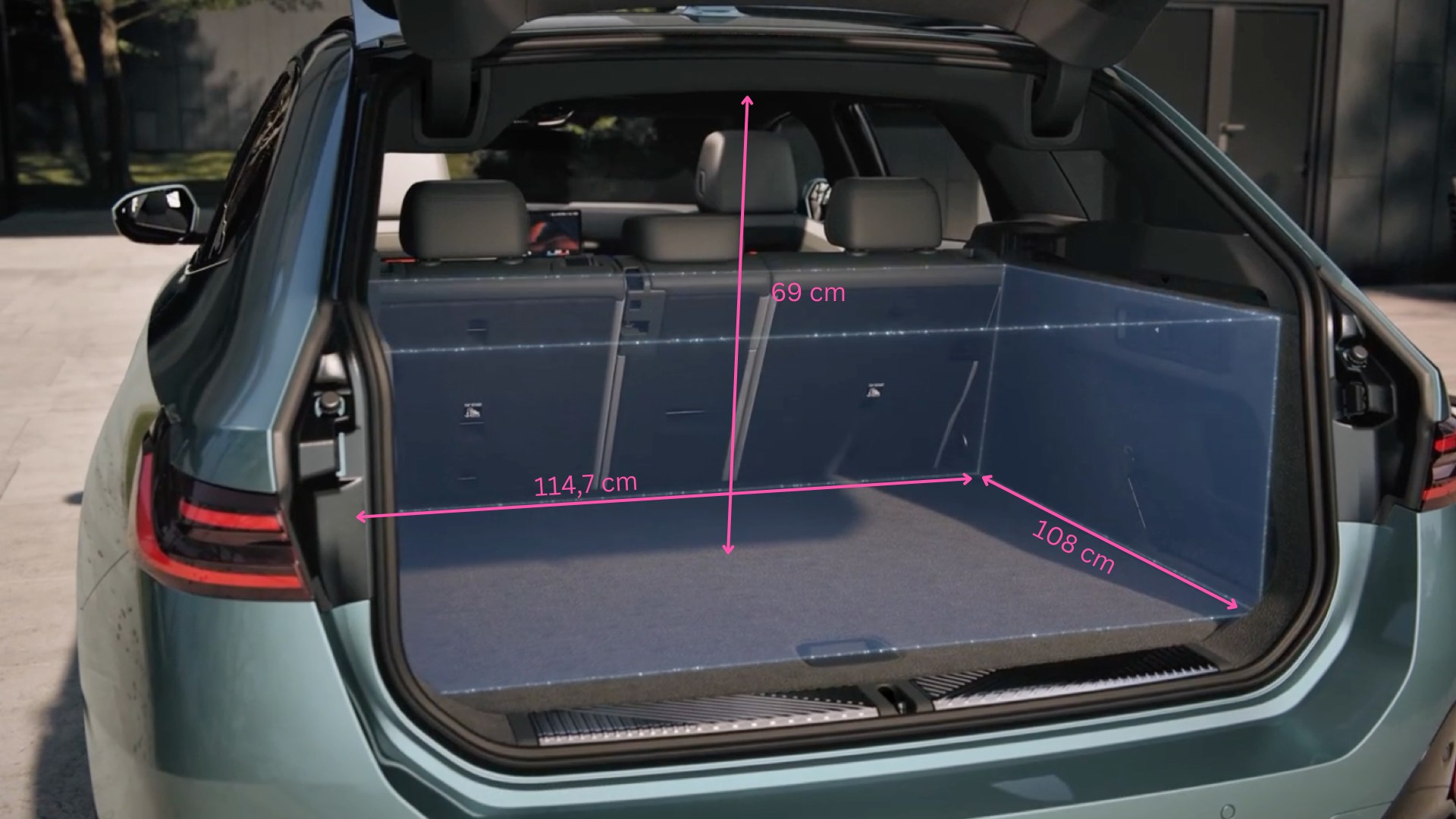

  • Ich suche gerade nach den exakten Innenmaßen vom Kofferraum beim i5 Touring – also nicht nur das „Volumen in Litern“, sondern wirklich mal Breite x Tiefe x Höhe, idealerweise mit umgeklappter Rückbank und ohne Zwischenboden.
    Hintergrund: Ich plane ein paar Wochenendtrips, bei denen ich mein Fotogear, ein kleines Falt-E-Bike und manchmal auch ein Reiseköfferchen unterbringen will – alles so, dass man nicht Tetris auf Level Hardcore spielen muss. 😅
    Falls jemand schon mal nachgemessen hat oder eine offizielle Quelle kennt (gern auch Skizze oder PDF), würde mir das echt weiterhelfen. Gerade die maximale Ladelänge bei umgeklappter Bank würde mich interessieren.

  • Servus myonang. Es ist tatsächlich etwas schwierig, die genauen Abmessungen für den i5 Touring zu finden bzw. diese auch Zuordnen zu können. Ich habe mal das hier gefunden (keine Gewähr!)
    • Länge (Tiefe): ca. 108 cm (Abstand von Heckklappe bis Rücksitzlehne)
    • Breite: ca. 114,7 cm zwischen den Radkästen (bis zu ~138 cm an der breitesten Stelle)
    • Höhe: ca. 69,2 cm Innenhöhe (vom Kofferraumboden bis zur Dachunterkante)
    • Kofferraumvolumen: rund 570 Liter bei aufgestellter Rückbank
    Bei umgeklappten Sitzen:
    • Ladelänge: ca. 167 cm bis zu den Vordersitzen (maximal ~212 cm, wenn der Beifahrersitz weit nach vorn geschoben wird)

    Was mir damals direkt aufgefallen ist: Die Ladelänge mit komplett umgeklappter Rückbank ist schon ordentlich. Wir haben das Maßband dran gehalten und von der Heckklappe bis zur Rückenlehne des Fahrersitzes waren es ziemlich genau 1,66 Meter – das passt zu Simons Angabe. An der breitesten Stelle (ungefähr im vorderen Drittel des Kofferraums) lagen wir bei etwa 137 cm. Zwischen den Radkästen sind es wirklich ein paar Zentimeter weniger (so 114–115 cm), das deckt sich mit den Werten oben.
    Bezüglich der Höhe: Wir haben bis zur Unterkante vom Dachhimmel gemessen, das waren etwas über 69 cm. Aber falls du größere Gegenstände hochkant stellen willst, musst du auch auf die Ladekante und die Wölbung achten. Zwischen Ladeboden und Rollabdeckung sind es nur ca. 43 cm – für manche Kisten ein Knackpunkt. (Randnotiz: Mein alter 3er Touring war gefühlt “tiefer”, aber halt auch kleiner.)
    Thema Kopfstützen: Wenn du die Rückbank umklappst, stehen die Kopfstützen leicht über, daher ist die Ladelänge von Kopfstütze bis Heckklappe minimal kürzer als zur Lehne, vielleicht 1,63–1,64 Meter. Kommt auch drauf an, wie die Vordersitze eingestellt sind. Ich würde für sperrige Sachen immer die Kopfstützen rausnehmen – geht beim i5 Touring recht easy.
