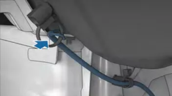

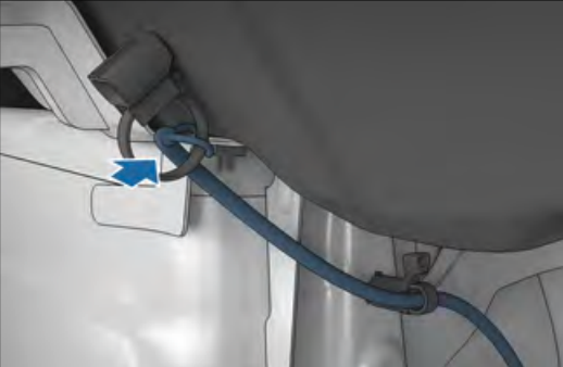

  • Da ich schon öfters das Problem bei meinem alten E-Auto hatte, hier mal eine Anleitung zum Entriegeln des Ladeanschlusses. Gefunden in der Bedienungsanleitung vom Dolphin Surf auf Seite 93.
    Zitat
    • Wenn die Diebstahlsicherung des Ladeanschlusses ausfällt und der Ladeanschluss nicht herausgezogen werden kann, verwenden Sie die Notzugverriegelung zum Entriegeln und versuchen Sie dann, den Anschluss herauszuziehen.
    • Öffnen Sie die Abdeckung des vorderen Fachs, dort befindet sich ein Zugring an der rechten Vorderseite der Fahrzeugrinne. Ziehen Sie den Zugring
    Zitat
    WARNUNG
    • Der Notreißverschluss darf nur in Notfällen verwendet werden.
    • Verwenden Sie den Notreißverschluss nicht, indem Sie ihn sofort gewaltsam ziehen. Wenn der Widerstand nach dem Ziehen groß ist, bedeutet dies, dass der Mechanismus vollständig an der vorgesehenen
  • Jetzt bleibt nur die Frage: Wo genau befindet sich die Notzugverriegelung? Welches vordere Fach?
